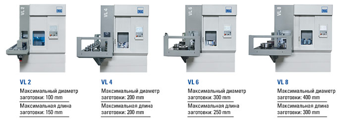

Целью разработки этих новых серий модульных станков было создание системы, идеально подготовленной для использования в условиях средне- и крупносерийного производства. Так, например, все станки модульной серии характеризуются компактной конструкцией. Малая занимаемая площадь позволяет снизить требуемое пространство для установки оборудования и повысить гибкость объединения станков в автоматические линии. Кроме того, в состав конструкции станков интегрированы средства автоматизации. С левой стороны каждого станка серии VL устанавливается замкнутый О-образный транспортер деталей. Совместно с “Pick-Up” шпинделем, который самостоятельно захватывает детали с транспортера на обработку и возвращает их после обработки, этот транспортер обеспечивает минимальное вспомогательное время и, соответственно, максимальную производительность при автоматической загрузке. Не забыли и об операторе станка, обеспечив ему оптимальный доступ ко всем сервисным модулям. Все агрегаты (электрика, гидравлика, охлаждение, СОЖ, централизованная система смазки) легко доступны и позволяют без каких-либо затруднений осуществлять техническое обслуживание станка.
Вертикальные токарные “Pick-Up” станки серии VL были разработаны специально для прецизионной обработки деталей типа “диск”. Для того, чтобы охватить максимально большой диапазон габаритов обрабатываемых деталей, было разработано четыре типоразмера станков серии VL, что позволяет обрабатывать на этих станках детали диаметром до 400 мм. Для стандартной вертикальной обработки деталей типа “вал” заказчику на выбор может быть предложено два типоразмера станков серии VT. Для решения более сложных технологических задач была специально разработана серия станков VTC – на этих станках наряду с вертикальной токарной обработкой могут быть также интегрированы и другие технологические процессы – например: зубофрезерование, индукционная закалка, лазерная сварка или электрохимическая обработка.
